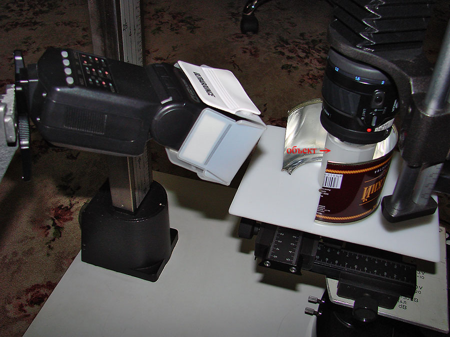

Для начала я использовал одну вспышку Minolta-3600 с баунсером плюс цилиндрический рассеиватель плюс вогнутое цилиндрическое зеркало с охватом в 270 градусов сзади за этим рассеивателем. Последнее сделано просто из консервной банки. Фот фото:
http://www.naturephoto.ru/Images/Flash-micro.jpg
Сам объект размером 3,55 миллиметра находится за рассеивателем (по стрелке).

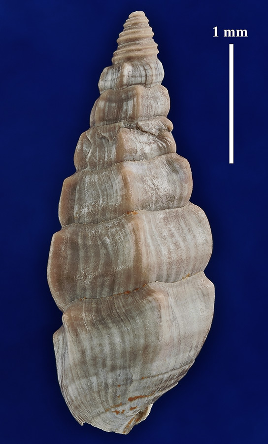

http://www.naturephoto.ru/Fossils/Images/01362-web.jpg
Например, сравните со снимком подобного объекта, сделанного на электронном микроскопе:
http://www.naturephoto.ru/Fossils/Images/x-lit/x1204-lit-1-web.jpg

Отлично. Ещё ведро от водоэмульсионки можно замантулить (для более крупных объектов).
Re[AP]:
от: AP
Класс!
Но хотелось бы видеть на чем лежит объект если убрать объектив. Как это выглядит?
Объект приклеен к игле, воткнутой в небольшой пластиковый цилиндр, который, в свою очередь, плотно вставляется в круглое гнездо, крепящееся на макрорельсы (последние нужны для тонкой подстройки положения объекта относительно поля зрения объектива. Фото выложу, когда будет следующая съёмка (сейчас я уезжаю в командировку).

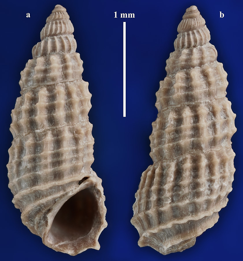

А пока что, ещё одна ракушка - "ёлочная игрушка" высотой 2,65 миллиметра.
http://www.naturephoto.ru/Fossils/Images/01364-web.jpg
