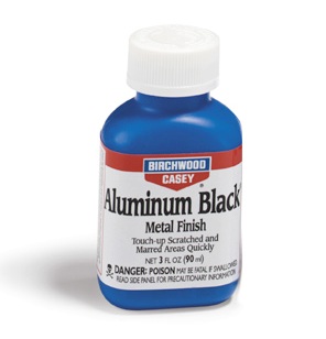

в домашне колхозных условиях как "отчернить" люминий?
есть средства в охотничьих магазинах , продают в баночках, наносиш кисточкой и сталь чернеет..что то похожее есть для люминия?
