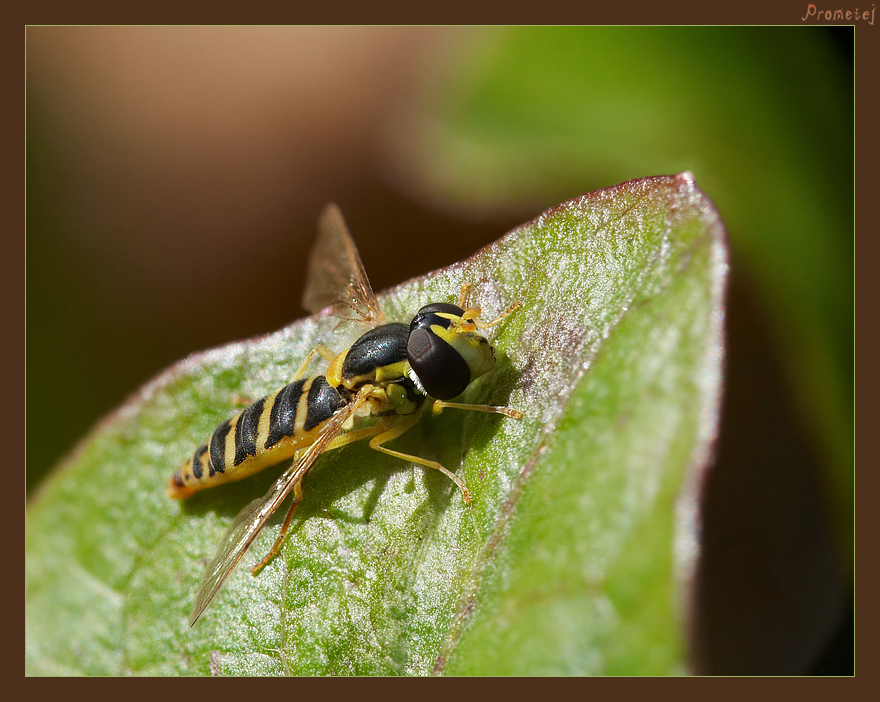

...и этого почему-то никто нигде не пишет, а оно есть:
"забавные" ХА 60/2.8. Проявляются они не всегда. В основном на солнце ярком, если соответствующая поверхность насекомого.
Сморите сами. Это цветные блики.
Здесь вдоль хребта:
Здесь тоже блики на чёрном хитине (размер мал - не так видно, как будет уже на более крупном):
В отличие от обычных ХА, эти не устраняются в конвертере.
Правда, и видны не всегда. Я не знаю, как с этим у 100/2.8, но подозреваю, что получше.
Не критично, но знать надо :)

Снимал и пока ещё снимаю на 60/2.8. Примеры выше - это неудачные снимки в плане описанной проблемы данного стекла.
Но проявляется такое дело лишь в определённых условиях, а в остальном очень доволен стеклом: лёгкое, с рук снимается без проблем (фокусное 60мм благоволит), заменяет мне портретный полтинник, мал по размеру и имеет хорошую картинку плюс внутрення фокусировка (нет выезжающего хобота вообще никакого).
Если экземпляр хороший, а на 100/2.8 денежек нет, то советую.
Но учтите, что есть ещё макрики Токина 100/2.8, Тамрон 90/2.8 и Сигма 105/2.8. Они стоят своих денег не зря. В основном я не меняю стекло из-за универсальности (+ портреты), размеров простоты съёмки с рук. Но если брал исключительно для профильного использования (макро) и если бы у меня при этом не было бы телевика для лицевых портретов, то поменял бы, скорее всего, на соточку именно ради портретной стоставляющей и этого:
Разница небольшая между 100 и 60, но она всё же есть :)

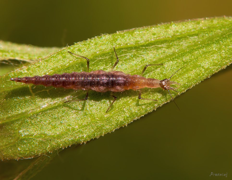

А вот мой личный пример с существенной разницей ;)
