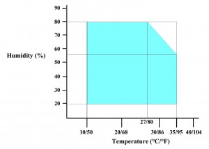

Накрылся у меня старый принтер и вернулся я к мысли о покупке фотопринтера, а именно L800. Много читал форумов и отзывов. И вот хочу спросить: часто при перепаде температуры в помещении у этого принтера возникают всякие косяки, а сейчас зима на носу и экономия газа очень актуальна для нас украинцев, соответственно в комнате будет часто колебаться температура. Чем это чревато для L800? Например: какой диапазон температуры допустим? Ниже скольких градусов не допускать температуру в помещении? Что именно может произойти с принтером, если температура опустилась до +5 +10 градусов?
Re[Max Zhukovskyy]:
при температуре менее 10 градусов - чернила станут более густыми, может быть вред для печатающей головки, пьезоэлемент не способен будет выстреливать чернилоподобную пасту с номинальной скоростью, и заданной емкостью, отсекать паразитные капли, ... и т.д. и т.п.
идеальный сектор, около 22 градусов Цельсия.
Re[SureColor]:
Допустим, температура упала ниже 10-ти градусов, чернила загустели и потом в помещении стало снова тепло: соответственно краска нагреется и всё будет хорошо?
Re[Max Zhukovskyy]:
от: Max Zhukovskyy
когда вся система и чернила прогрелись выше 10 градусов принтер будет работать
работать ниже 10 нельзя, только хранить, транспортировать
при температуре 10 градусов не гарантируется номинальное качество печати, это минимальный температурный порог функционирования, могут быть некоторые искажения цветовые, дефекты печати
