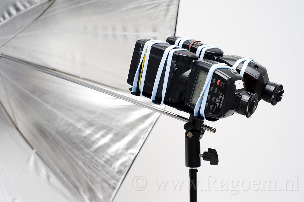

Ко мне приехал сегодня вот такой вот.... 331204152960
Для зонтов вообще шикарно.... весит не много, т.к сделан из пластика, но пластик очень плотный, хороший, есть совсем тонкое г которое колется при минимальном усилии закручивания винтов,..... материал площадки на которой стоят пыхи отличается, не похоже на пластик, сейчас буду модернизировать чтоб площадку перевернуть тем сама она станет еще ниже... посмотрю че за материал, Там надо гнездо где болт держащий эту площадку.... высверлить в низ.... почему они сами до этого не додумались не знаю :) Как будет для закрытой окты... еще не знаю, но по моим прикидкам должно получится гуд чтоб бить в центр.... за тем и заказывал :)
Сами держалки башмака пластикатовые и легкие до безобразия, но на удивление держат пыху хорошо. с одной стороны имеют выступ даже по центру чтоб пыха по прямой не соскользнула.... Но думаю заменю все равно на металл....
UP
После пропила дрелью, перевернул на 180 плашку, пыхи буквой г встали ниже... теперь можно регулировать то куда они смотрят, самими головами на пыхах плюс верхней частью куда вставляется палка окты, сильно наклонить конечно не даст молния внизу окты, но вполне достаточный наклон для того что бы бить прямо в центр окты, получить можно.....
Сама плашка как я и предполагал оказалась не пластик, а какая то смесь метала, похоже на алюминий достаточно жесткая но легкая.... две пыхи сидят на ней норм.... Нужно будет еще рассверлить отверстие под зонт, т.к туда влезает только круглая палка, те что ромбом у зонтов не пролезает.... Но это дело попровимо :D
UP

по поводу зажимов:
будьте осторожны пластик качественный, но это пласгик и довольно эластичный, скоба отгибается запросто, столкнуть вспышку с зажима не составляет труда, особенно летом на солнышке
бывает достаточно качнуть вспышку вбок и пятка выскакивает из этих зажимов, как бы их не затягивали
лично я весь пластик полностью исключил из крепежа
сейчас все алюминиевое
кроме вот этих штук
но тоже пока сомневаюсь, хотя уже по другому поводу
а эти штуки у меня держат только триггеры на моноблоках

Хм, как она может отогнуться там же еще сверху прижимается кольцом то что у пыхи.... ? Отколоться при падении да большая вероятность...... потряс дома понаклонял, вроде норм держит.....
Но да все равно думаю на метал заменю :)

качните в сторону скобы и смотрите на скобу
под нагрузкой она начинает отгибаться и другая сторона выпадает из зацепа
кольцо не помогает
а если тянуть винтом посильнее, то скоба сама начинает отгибаться
пластик довольно вязкий и плотный, напоминает автомобильный но не ABS
ограничитель откалывается на раз :)
у меня они в качестве доноров валяются, пружинки и винтики иногда теряются у металлических, если забыть подтянуть при транспортировке :)
аналогичные металлические уж точно надежно держат
а эти убрал подальше после первого падения, хорошо что дома на диван :)

С пластиковыми дел как то не имел до этого...уговорили не буду экспериментировать, заменю на метал :)
Но в остальном держалка вери гуд.... зонты часто использую, да и с октой хорошо..... :!: .... s95 приедет затестю в ней ;)

самое надежно решение это просто плашки на которые можно корпуса вспышек положить плашмя и резинками закрепить... никакой нагрузки на башмак.
что-то типа
что-то типа

Не не вариант.... вопревых три пыхи не встает, во вторых в окту такое не вставить плашмя.... плюс долгая установка и разборка :)
так выпилите себе из фанерки на любое кол-во
PS: там можно и снизу тоже кстати - будет 4
от: Fssv
ну смотря какой octabox - например в таком стиле
от: Fssv
зато надежно.... да и разбирать не надо - так и носите :D

одна правильно установленная вспышка может быть так же эффективна как неправильно установленные две :)
главное чтобы угла в софте хватило при горизонтальном расположении
когда две так закреплены стержень зонта лучше чтоб был между вспышек
и зазор между ними лучше чтоб был минимальный в маленьком софте
иначе не нужен софт, можно и зонтом обойтись :)
у зонтичного софта со стидлайтом есть минус:
если вспышка близко к диффузору то будет тень на диффузоре и у блика
но сильно далеко не отодвинешь потому что эффективный угол у спидлайта небольшой и мощности в нем не особо
короче очередной компромисс :))
давно подумываю о SMDV Diffuser 70 :)
пока жаба сильнее :)
