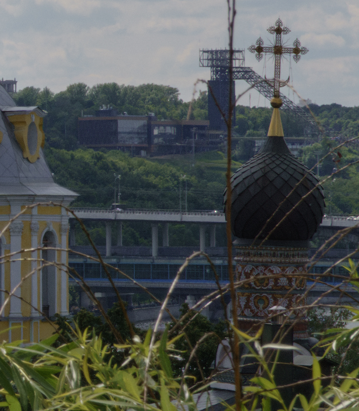

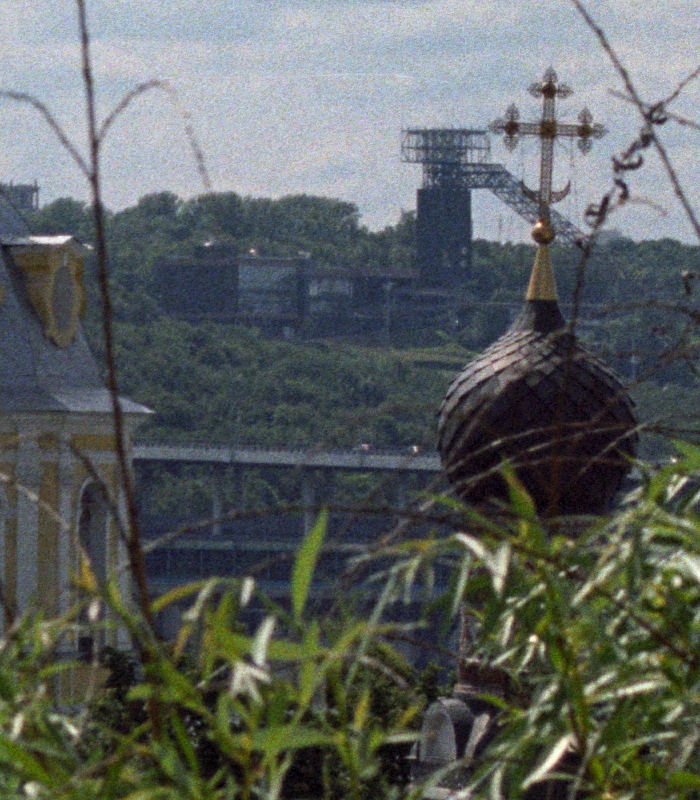

Я сравнил результаты сканирования кадра 35 мм, сделанного на плёнку, с кадром цифровой компакт-камеры с сенсором 1".
Итак, плёнка Kodak Portra 160 + Nikon F80 + Nikkor 50 mm f/1.4 на диафрагме f/8 + Nikon Coolscan 5000ED (скан 4000 dpi, 20 МП):
Камера Sony RX100m7, цифрокомпакт класса TravelZoom с объективом 24 - 200 мм на ФР, эквивалентном 50 мм (20 МП, конвертировано из RAW в AdobeCameraRaw):
Сравнение кропов центральной части 100% (800х800 пикс.):

RE[Lks]:
А это мне кажется что у rx100 больше деталей в светах или так оно и есть?
Тут есть нюанс, который может влиять на результат (сравнения).
На фото с плёнки купола церкви - на солнце, а передний план с зеленью - в тени. А на цифре - наоборот.

Я по яркой части облаков смотрел..
Да, так и есть.
К тому же, на Рыксе я почти всегда держу экспокоррекцию -0,3...-0,7 EV и при обработке равов уменьшаю lightness и whites, чтобы сохранить светА.
Это случайность. Не ждать же, когда облака разойдутся :)
