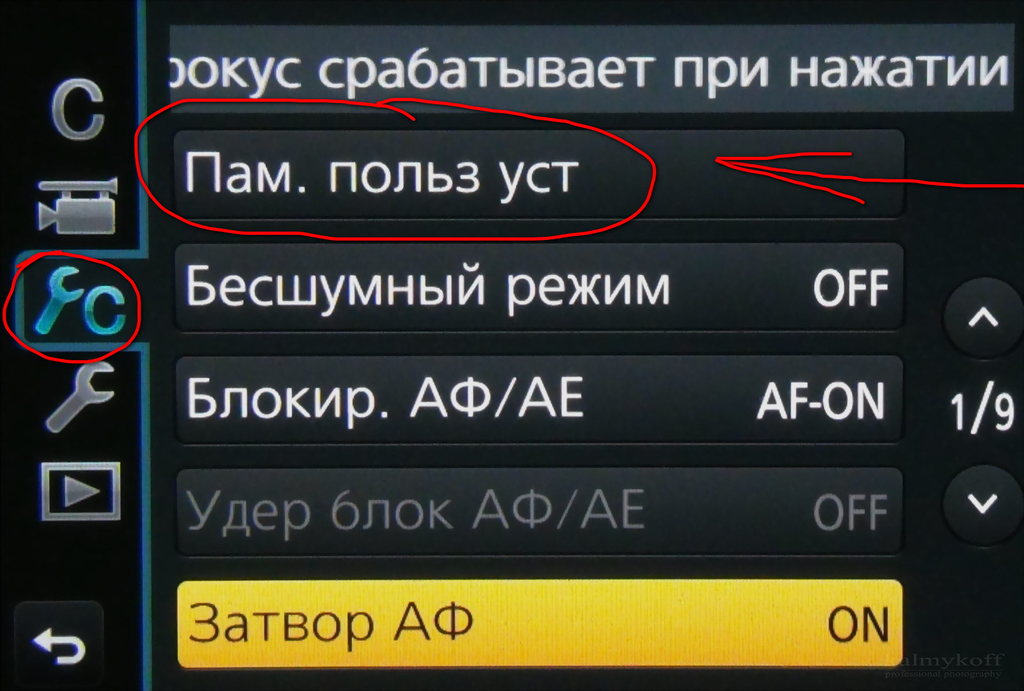

Re[Gantenbein]:
Ребята, так кто подскажет, как сохранять настройки на кнопках С1, С2?...
Вот, я кручу колесо на С1.
Потом устанавливаю какие-то настройки, которые мне требуются. Они устанавливаются. Я в них снимаю.
Но, если я выключаю аппарат, а потом когда-то включаю, то этих настроек уже нет. Они пропали!
Как мне их записать?
В инструкции , на 128 странице написано:
MENU -> [Пользов.] -> [Пам. польз уст]
Что это за кнопки или разделы меню [Пользов.] и [Пам. польз уст]?
Я не понимаю.
У меня ни на аппарате нет таких кнопок, ни в меню нет таких пунктов.
Я не понимаю.

от: _BY_SERGЯ это понимаю, только не знаю, как это сделать.
вам нужно установить настройки какие надо, потом зайти в меню и сохранить их на соотвтетствующем месте - С1 или С2. И потом только крутить на С1 или С2
Вот, например, я хочу на кнопку С1 навесить съёмку в программном режиме со включённым HDR.
Я устанавливаю диск режимов в Р и с помощью меню устанавливаю в нём режим HDR в ON.
А дальше что?
Не вертя диск режимов, мне надо снова нажать на кнопку MENU/SET?
А дальше куда?
Re[Gantenbein]:

Да чего там не понятного :D ? Выбираете режим съемки, выбираете параметры, потом жмете Меню-Гаечный ключик с С-Пам. польз. уст- выбираете С1 или С2, С3 и ваши настройки сохранятся на эти пресеты. Сохраняются как фото настройки, так и видео (короче, то что накрутите, то и сохранится)
Меню с другой камеры, но у вас должно быть очень похоже.
Re[Den3]:
от:Den3Так получилось.
Выбираете режим съемки, выбираете параметры, потом жмете Меню-Гаечный ключик с С-Пам. польз. уст- выбираете С1 или С2, С3 и ваши настройки сохранятся на эти пресеты. Сохраняются как фото настройки, так и видео (короче, то что накрутите, то и сохранится)Подробнее
Спасибо большое!
