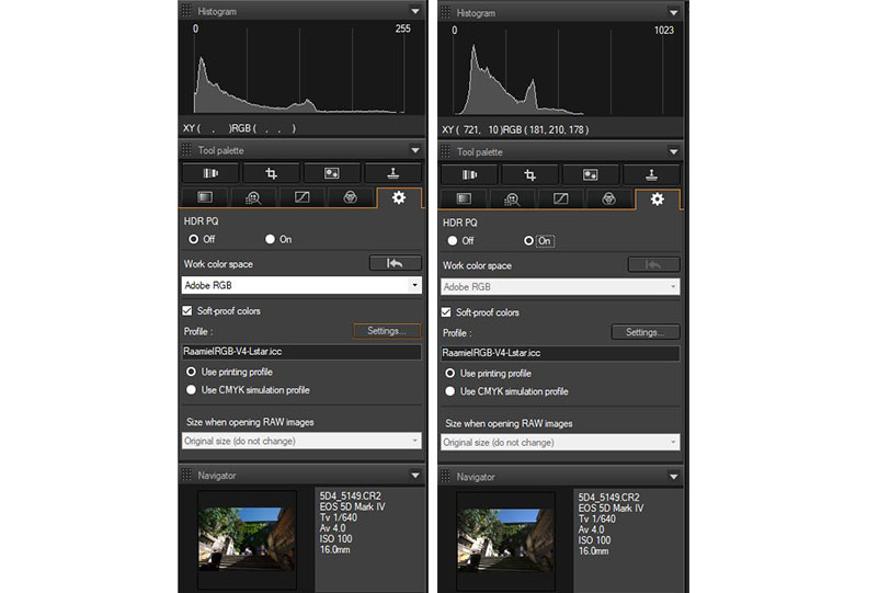

DPP 4.10.40
Свежий апдейт софта. Для EOS R и EOS 5D Mark IV, новый HDR PQ Picture Styles с поддержкой, как пишут, коррекции светов и теней.
Применение дефолтом, обычный контрастный снимок:
Как отправная точка, для дальнейшей коррекции, вполне рабочий вариант. Устанавливается автоматом ПС "Стандарт", заметно снижаются контрастность и насыщенность картинки, хитрая кривая гаммы. Света дефолтом подрезаются, как обычно у ДПП, но восстанавливаются коррекцией ДД картинки
