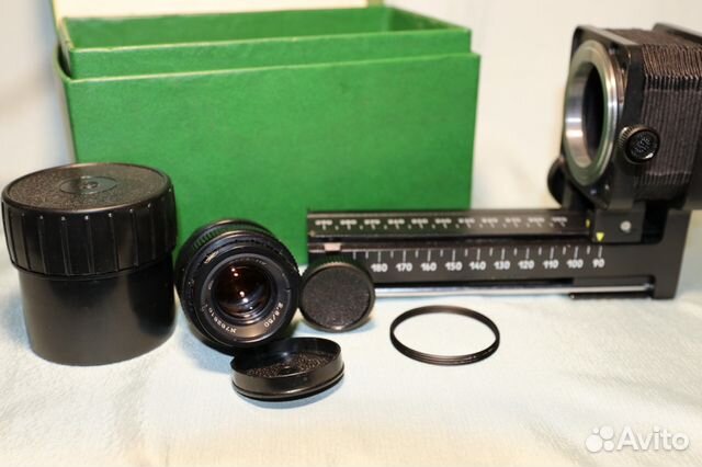

Бюджетное решение для макросъёмки - комплект ПЗФ + Вега 11/У выставил в
БАРАХОЛКУ . Для съёмки нужен хороший свет .
