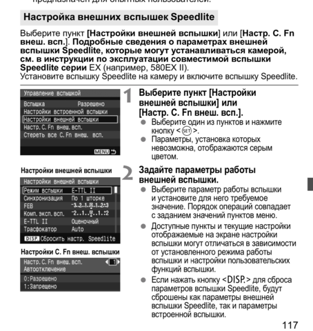

Очевидно, что изменить настройки работы с внешней вспышкой из меню. Убрать режим TTL, выбрать "ручной".
И дальше работать, установить режим М, затвор 1/125 , если будут засветки по бокам кадра на более коротких значениях. У меня на 5д в 1/250, 1/200 не успевает камера синхронно, на 1/125 без засветок.

Одно из двух, либо через меню камеры отключен режим работы с внешней вспышкой и/или выбран режим TTL, либо физический контакт между башмаком и приёмником не стабильный.

Я именно по этой причине изначально рекомендовал отключать в настройках камеры продвинутое управление через башмак (TTL). Синхронизатор, который установлен "тупой", с ним нужно разговорить на примитивном языке. Поэтому если есть в камере выбор "ручного" режима для вспышки, то возможно это поможет.
