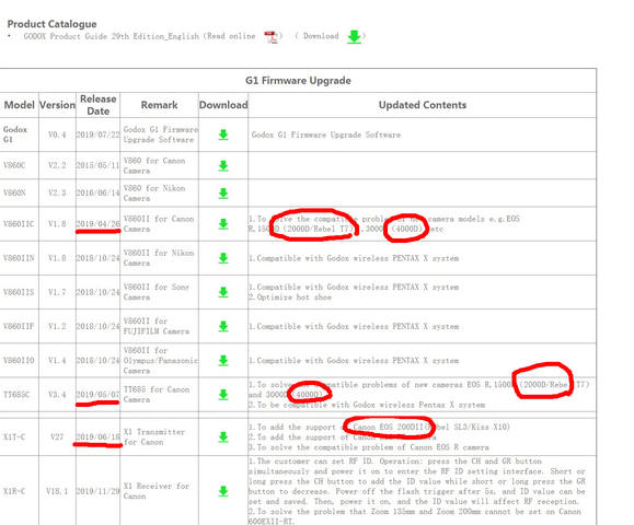

Еще в апреле 2019 года вышло очередное обновление прошивок вспышек Godox V860IIC, в описании есть и Canon 2000D и Canon 4000D имеющие точно такую же распиновку контактов башмака, как и у 250D.
В июне 2019 года вышло обновление прошивки для Godox X1T-C с поддержкой Canon EOS 200D Mark II , с аналогичной 250D распиновкой контактов башмака.
http://www.godox.com/EN/Download.html

от: Vladimir KondrСпасибо! Не знал. Полезное сообщение.
Еще в апреле 2019 года вышло очередное обновление прошивок...
