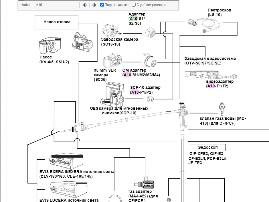

Схема аксессуаров.
Судя по ней - на фиброскоп можно накрутить переходник А10-М1/2/3/4. Если я правильно понимаю - отличия между ними заключаются в фокусном расстоянии (или степенью увеличения), вроде логично, но не до конца понимаю куда это знание применить.

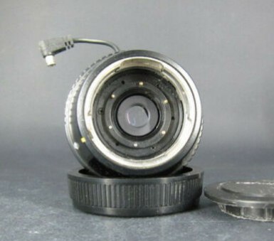

Второй не понятный момент - что это за коннектор торчит из этого адаптера.
Я разобрался, что этот провод идет в гнездо вспышки PC X-sync... Но это только добавляет новых проблем... правильно ли я понимаю, что внутри адаптера есть "вспышка"? И если да, как это вообще работает? Можно ли запитать его по коннектору внешней вспышки? Есть ли такие фотоаппараты сейчас? Будет ли оно корректно работать в "видеорежиме" - постоянно?
Ну а дальше по сути - если я правильно разобрался этот адаптер подключается к окуляру колоноскопа с одной стороны и к байонету Olympus OM с другой.
Далее я хочу используя адаптер Olympus OM – micro 4/3 подключить тушку способную кастить изображение по hdmi или другим способом сразу на экран. (посоветуйте какую)

В описании камеры SC 35 написано, что её можно заменить на цифрокамеру. Рекоммендуют полнокадровый Canon. С адаптером Canon EOS - Olympus OM
1. Да.
2. Зависит от того, какое увеличение вы хотите получить.
3. Что за каст?
4. В принципе это не костыли, а апгрейд. Должно всё получиться
6. Тушки вам подойдут любые, не обязательно микро 4/3. Был бы адаптер на Olympus OM.

Торчащий синхрокабель нужен, видимо, чтобы срабатывал источник света (внизу слева на вашей картинке). Для видео этот контакт придётся замкнуть вручную, если этот источник света постоянный, а не вспышка.
Re[Edmus]:
Спасибо за ответ.
Источник света для эндоскопии точно никак не связан с камерой.
Он работает отдельно, сам по себе, у эндоскопа есть отдельный оптоволоконный световод, по которому он подает освещение внутрь органов.

Вот еще один момент который меня беспокоит - сам адаптер "Olympus OM – micro 4/3" (ну или аналогичный, если я решу сменить тушку например на Сanon, как предлагает автор) он не будет мешать фокусировке изображения на матрице?
Я имею в виду, картинка выходя с адаптера А10-М1/2/3/4 - выходит в виде прямо направленных лучей, или они фокусируются на матрице? (извините, я гуманитарий, но надеюсь вы поняли)
Возможно вы могли бы порекомендовать мне full frame камеры на которые стоит обратить внимание? (доступный бюджет, видео достаточно full-hd, возможность трансляции изображения на внешний экран)

Фокусируются на матрице. Проблемы могут быть с зеркальными никонами, потому что рабочий отрезок никона больше чем олимпус OM, простой адаптер без линзы не сделать.
С canon или 4/3 такой проблемы нет. С новыми БЗК ещё проще, у них рабочий отрезок вообще короткий.
