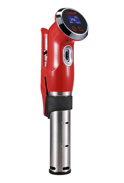

С поддержанием температуры проблемы нет, я для этого использую вот такой термоконтролер:
Этот аксессуар просто незаменим, так как позволяет полностью сосредоточится на заливе/сливе растворов и точному контролю времени обработки. Пока я не купил этот термостабилизатор, приходилось одновременно делать две вещи. Постоянно подливать в водяную баню новые порции холодной/горячей воды, мерить температуру водяной бани, и при этом ещё не забывать о времени отсечки рабочих растворов чтобы ненароком не перепроявить. А если ещё учесть необходимость постоянной агитации бачка в водяной бане, то голова просто шла кругом. Как только купил термостабилизатор, то всё стало значительно проще. Он кстати кроме непосредственно подогрева воды, так же имеет встроенное настраиваемое реле времени и по истечении очередной ступени проявки, подаёт хорошо слышимый звуковой сигнал. Очень удобно!

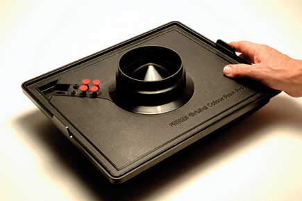

Прямоугольные баки... Погуглил и нашёл только вот такой от Патерсона:
