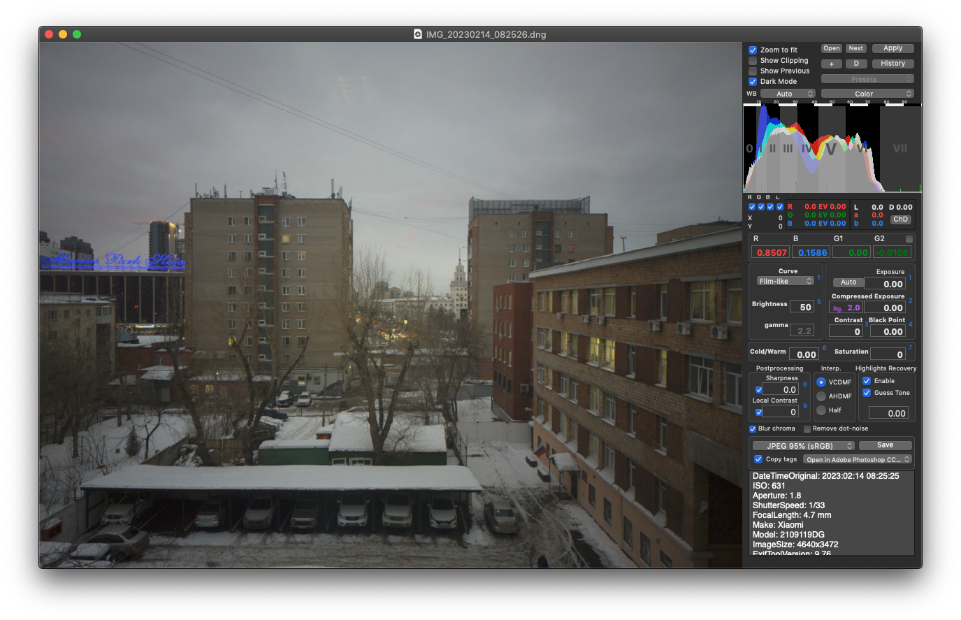

если посмотреть Exif
второй файл со сжатием
вероятно какой то экзотический метод сжатия использован
это надо смотреть в настройках приложения которым снимаете
если этот файл проявить dcraw
и затем открыть фотошопом
получится вот так:

У меня в актуальном на сегодняшний момент АЦР такой же результат. Значит не проблема конкретного ПК.
Зато в РавТерапии все нормально. Видимо как то АЦР не правильно интерпретирует данные. Не думаю, что мы в силах что то поменять, кроме как если писать в Адобе и просить выяснить (сомнительный вариант).
