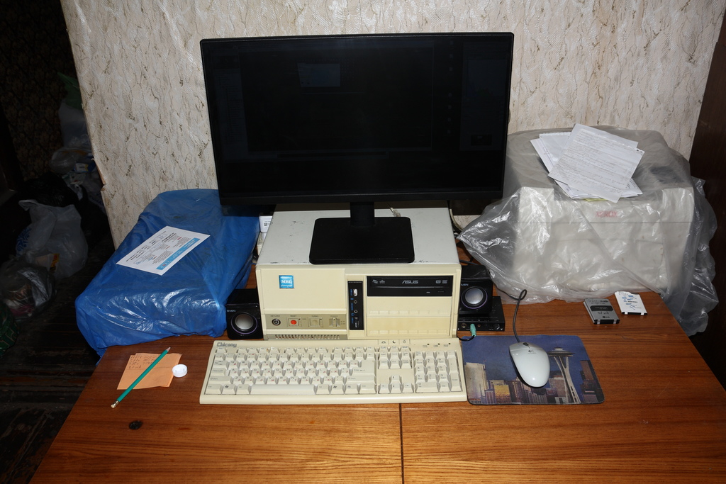

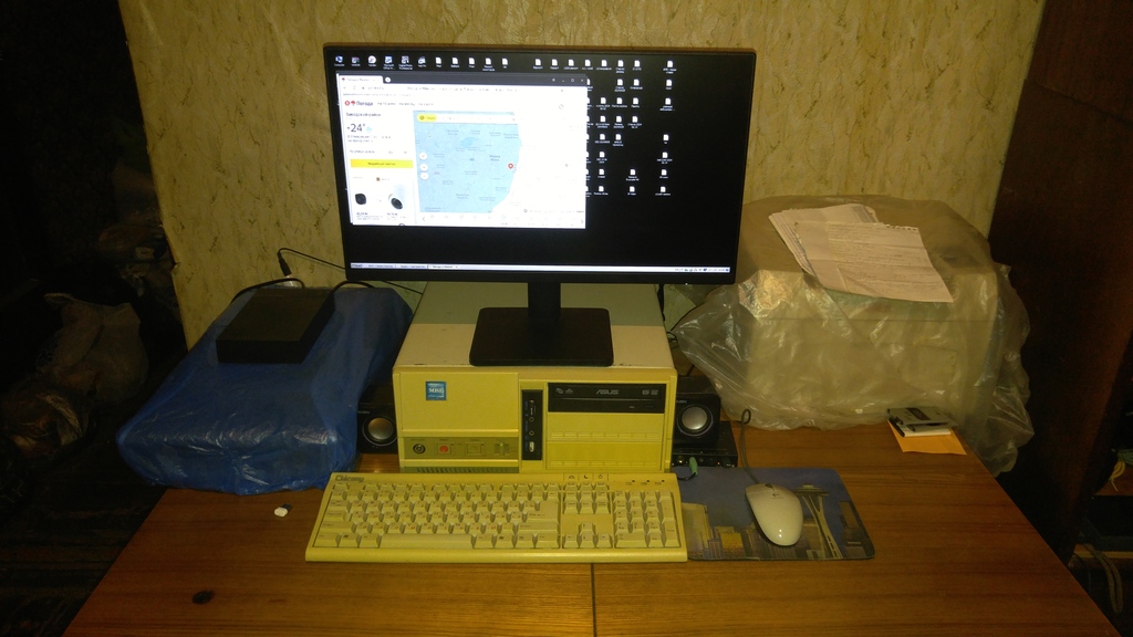

Отлично. Попробуйте пожалуйста исправить цвета:
Смартфон LG G4 со встроенной светодиодной вспышкой (зеленит на этом, и ищё на 2-х таких же, они на ЕС, РФ/СНГ, США - H811, H818).
Кэнон 450Д + кит 18-55 ISII + встренная вспышка
1. - Если сможете как ЦЗ выдает из коробки - то круто.
1. - И время засеките, пожалуйста, - сколько ушло на правку цвета фото с кривым цветом встроенной LED вспышки.
3. А смартфон этот, он дорогой был, в 2015 году - 550$. А так вообще он отличный, но вот вспышка - ну вот так, "совсем плохо".

Вы подменяете понятия - здесь идет разговор не о постобработке уже запоротой фотографии, а о текущих настройках аамеры. Например, в вашем примере со смартфона - баланс белого и экспозиция выставлены по картинке с монитора. Вспышка смарта не может выровнять яркость окружающих монитор предметов со светимостью монитора, поэтому, скорее всего, идет усиление сигнала с матрицы смартфона с сильным преобладанием зеленого. То есть другими словами - вспышка смартфона в темноте будет эффективна на расстоянии не более метра, а матрица в этом смартфоне довольно убогая.
