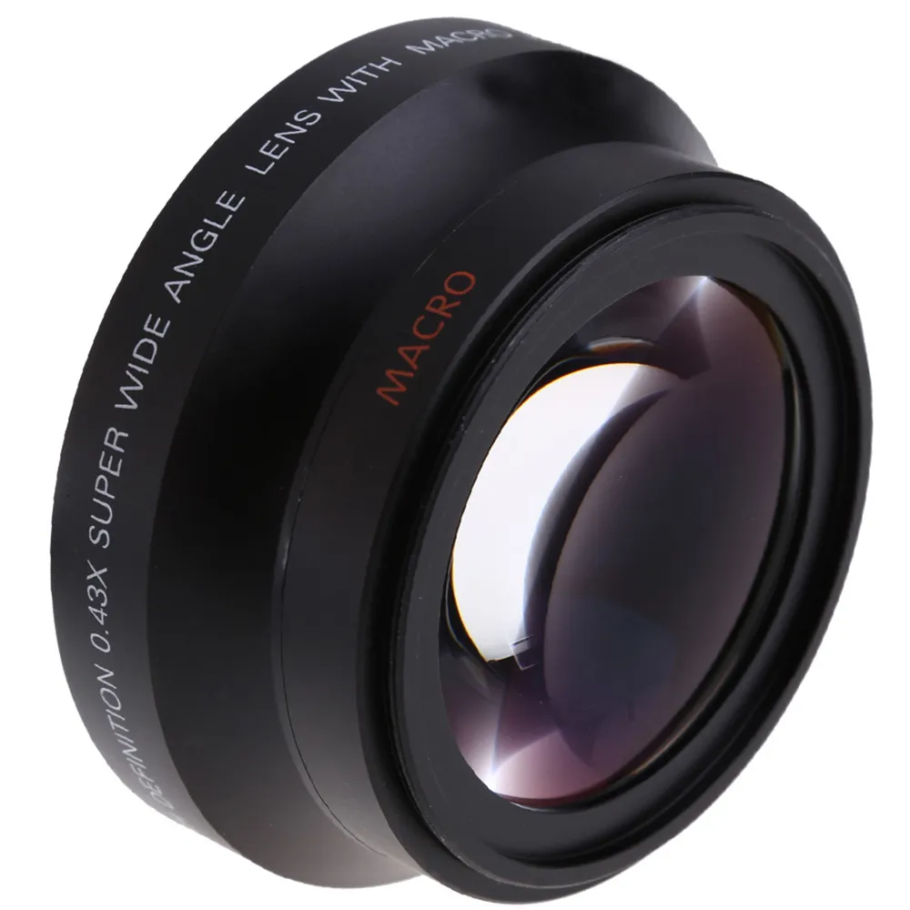

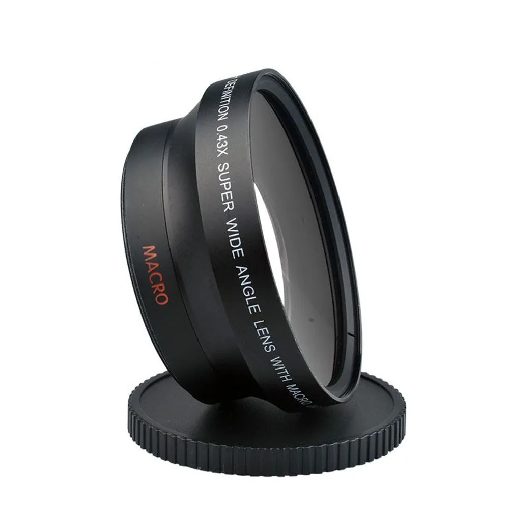

Raynox или Marumi вы имеете ввиду типо таких линз?
рдумал не подойдет поэтому не упоминал. есть в наличии Объектив Sigma AF 170-500mm F5-6.3, старенький.
ps покупать 50/1,8 (в районе 15тр) объектив для попробовать жалко денег.

Надо смотреть не Super Wide, а просто Макро. Зависит от бюджета.
