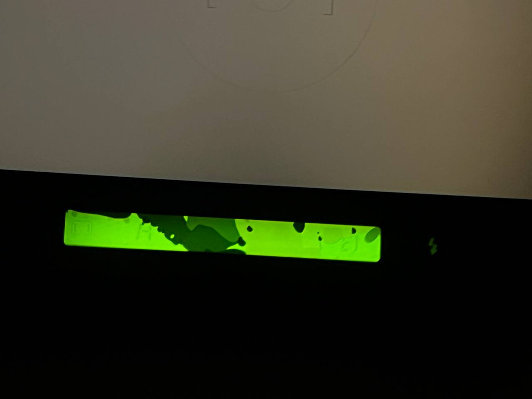

Досталась в руки камера Nikon F90. Камера полностью работоспособна от и до, за исключением дисплея в окошке видоискателя. Если конкретно: потекла матрица.

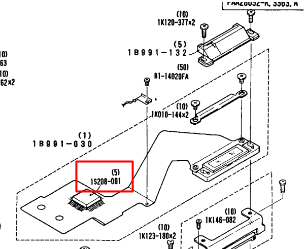

Полистав сервисные мануалы узнал, что дисплей так же подходит от F90X/N90X/N90
Номер запчасти: 1S208-001 (плата с запаянным дисплеем).
Облазил весь интернет, но запчасть не нашел. Разве что на eBay с такой же проблемой. Если у кого-нибудь есть донорская камера под "дербан", готов приобрести запчасть. Спасибо
RE[Vikentiy]:
Скрин из мануала F90X.
RE[Vikentiy]:
Собственно сама проблема. Части обозначений попросту не видно за потекшей матрицей.
Хотелось бы верить что я ошибаюсь, но уверен на 99%, что дело именно в ней. У остальных обычно дисплей просто сползал с крепления и был не виден в видоискатель
