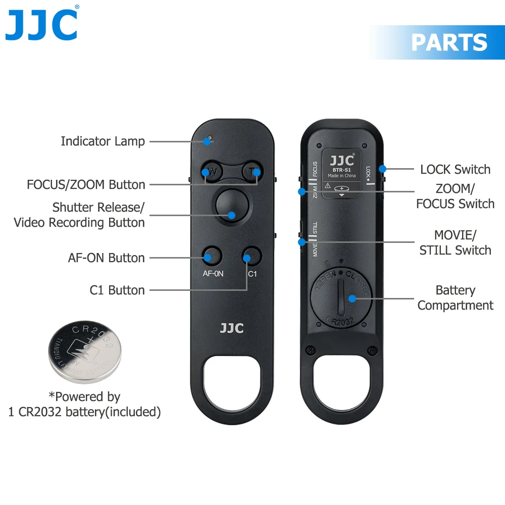

Друзья, кто-нибудь знает как наколхозить управление фокусом с телефона?
Re[Del_line]:
от: Del_line
Наколхозить Беспроводной пульт дистанционного управления JJC RMT-P1BT будет на Али 2 123,92 руб.
В характеристики продукта
Заменяет пульт дистанционного управления Sony RMT-P1BT
Рабочее расстояние: прибл. 10 м/32,8 'в любом направлении
В отзывах указывают - можете даже функцию фокусировки в mf взять на себя .
Надо уточнять версию прошивки. Отличается для разных моделей камер.
https://aliexpress.ru/item/4001244652610.html?sku_id=10000015442219350&spm=a2g0s.8937460.0.0.46762e0eEI47cZ
Re[dgsjsj]:
Ну в принципе тема. Если не найду решений со смартфоном, то так и сделаю. Спасибо большое!
