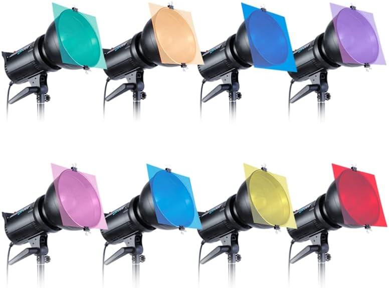

Купил 2 пыхи. Студийные Godox. Разница в температурах. Одна суть желтее другой. Что делать? Менять? Или исправлять при обработке? Или при съемке (как?)??

Лучше, конечно, поменять. При съёмке можно исправить гелями
