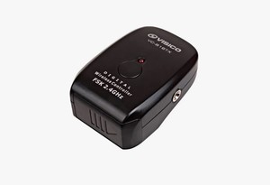

Другой вариант решения этого вопроса - использовать синхронизатор под кенон, а не простой с одним контактом. Вспышки, естественно, должны быть соответствующие.

[/url]Родные синхронизаторы? Наверное помогут...
Только вот ранее таких проблем не было.

Я вот думаю, что всё таки, наверное, проблема в синхрах. Они обе (от VISICO и от GODOX) под канон, но..
На камеру я сначала ставлю синхру GODOX, вот такую:
а на неё уже синхру VISICO, вот такую:
[url=https://fotoload.ru/foto/1842904/]
[/url]Мне кажется, вот тут и скрывается вся проблема.
[/url]Мне кажется, вот тут и скрывается вся проблема.Подробнее
Для работы в студии 2 синхронизатора сразу не нужны совсем. Нужен 1 самый простой с центральным контактом. Можно даже noname.
Или у Вас Godox в студии в TTL- режиме?
- увы... Производители импульсников разные, синхры от них работают только со своими.
