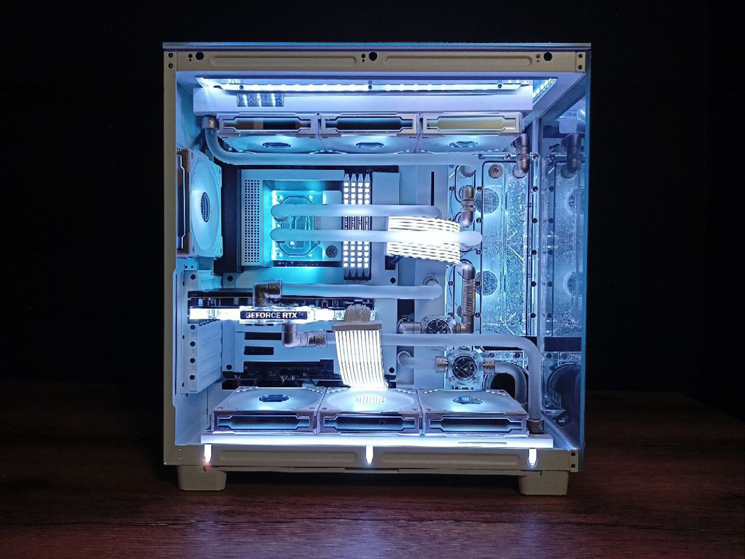

Помогите, пожалуйста, выбрать камеру (лучше б/у) для предметной видео-съемки со штатива для блогов.
Увлекаюсь сборкой компьютеров и часто делаю интересные проекты которые хотелось бы заснять на видео и поделиться в соцсетях.
"Объекты" съемки излучают свет и лучше всего смотрятся в затемненном помещении.
Сейчас снимаю на недорогой телефон в 4к, есть две led панели китайские с рассеивателями, но качество картинки предсказуемо оставляет желать лучшего.
Хотелось бы четкую и качественную картинку, правильную передачу белого и бирюзового цветов. Чтобы можно было снимать мелкие детали, жидкость в трубках системы охлаждения и т.д.
Пока рассматриваю Panasonic gh4 (к нему есть объектив Гелиос 44-2). Но может быть под мои задачи можно купить что-то уже с нужным объективом.
Основная цель - научиться снимать качественное видео в этой тематике.
Сразу предупрежу, что не имею никакого опыта и никогда до этого момента фото не увлекался.
Камера для видео до 50К

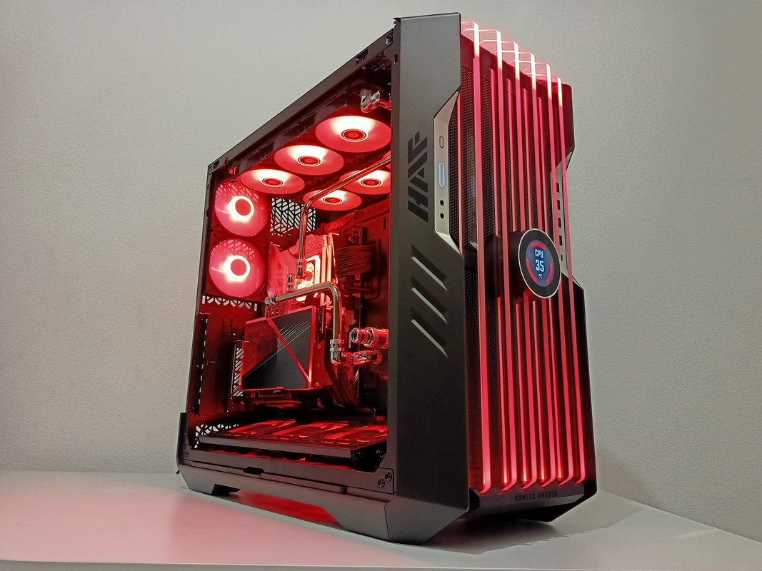

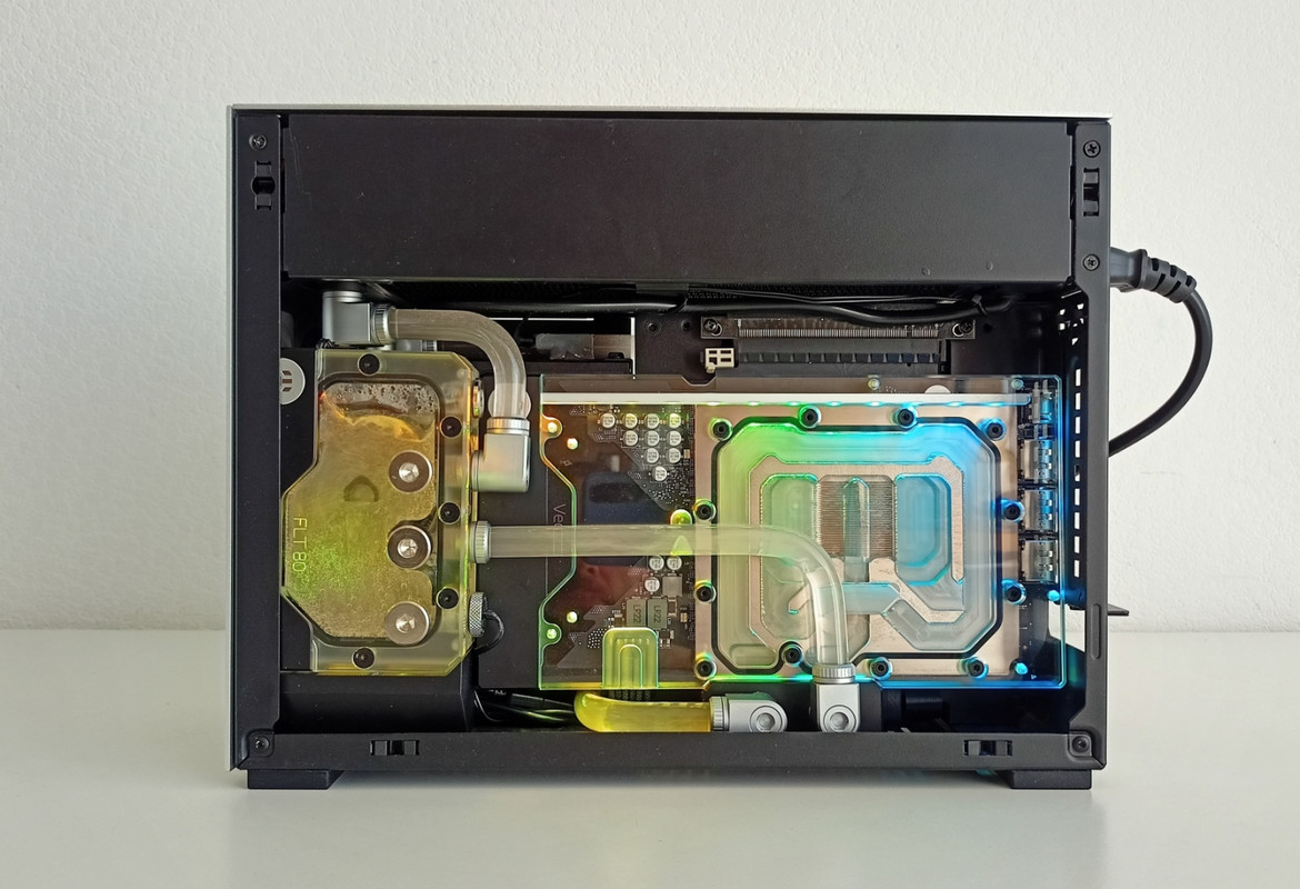

Чтобы было понятно, что снимать, прикрепляю пару фото

Первое, что я вижу - вам нужно качественное яркое освещение плюс нужны фоны.
С покупкой камеры советую не торопиться. Как вариант -попробуйте Iphone.

Совет не очень вяжется с условием ТС-а: "Объекты" съемки излучают свет и лучше всего смотрятся в затемненном помещении."

Этот свет разве что подойдет для выделения объекта. Плюс к нему нужен будет рассеиватель. Также понадобиться дополнительный мощный регулируемый источник света и рассеиватель для создания заполняющего освещения. Фоны корее всего понадобятся интерьерные. Например, дополнительные разноцветные точечные светодиодные источники, которыми можно создать итересный фон при съемках при открытой диафрагме.
Сильно советую полистать книгу Алана Бермингема - Освещение на телевидении. Там расписано большинство вопросов, которые у вас могут возникнуть.

Вам нужнл брать осветители по уровню не менее Godox SL100BI. Советую обратиться в специализированный магазин, что бы там на месте выставить какую-либо световую схему плюс подобрать рассеиватели.

Залить всю сцену светом? А зачем, если автор показал картинки на основе которых хочет видеть свой ролик. Зацепился именно за слово "мощный". Имхо, там будет достаточно компактных, локальных размером с мобилку фонариков, либо "световых мечей".
И я бы не книжки по-советовал читать, т.к. сами по себе без наставника они мало пригодны, а брать чужое видео, разбирать его на планы, сюжеты и пытаться повторить своими средствами. Так же и разбирать ту или иную световую схему. Это наглядней и ближе к "простому юзеру". Правда если вы в фото слабы, то и с разбором будет сложно, не будет опыта. Но тут уже можно на форуме спросить.
По поводу микры4\3 - полностью поддерживаю. Самая дешевая система по соотношению цена-качество. Камеры хорошо снимают как в FHD, так и в 4К. Просто помимо GH4, можно смотреть так же на GX80, G80, G7. Недостаток микры в отсутствии следящего АФ в видео тут не проблема, т.к. снимаемый объект (компьютер) неподвижен.
Вот и куда и зачем этот прожектор в такого рода картинке?
Вы хотите разорить автора на пока ему бесполезный свет :))). Того фонаря хватит залить светом комнату 5х5м, а то и больше. Но спорить не буду, от задач всё зависит, может в самом деле нужно совершенно другое чем я думаю, а я тут лезу не к месту)).

Какое еще нах яркое освещение? Вы троллите? Вы хоть раз снимали подобные цветные огни? Внешнее освещение мгновенно убивает весь антураж. Автору нужна именно, что нужна хорошая камера на замену телефону. И оптика светлая. А вы предлагаете, как вы уже сказали, выкинуть деньги (и немалые) на то, что автору уже не нужно.

Я сходу вижу как минимум 3 интерсных сценария для съёмки видео с освещением. Вы немного таки подумайте зачем оно надо.

Напишу следующее - вы путаете съемку фото и видео. Это разное. И с освещением там совершенно иная работа. При съемке видео вы никак не сможете компенсировать слабое освещение более длинной выдержкой и вам придётся выставлять освещение. Не будем далеко ходить - про анализируем фото, которое здесь выложил Den3. Это не просто фото огоньков в темноте - там есть заливающий светодиодный свет на заднем фоне без которого это фото превратится в полный отстой. Плюс там большая глубина резкозти, что сразу отбрасывает использование открытой диафрагмы. И чтобы снять качественное видео этих компьютеров мы просто будем вынуждены добавлять доп подсветку. Повторюсь - вы мыслите категориями фото, а не видео.

В видеопримерах используются источники света с софтбоксом. В одном примере с цветной подсветкой, скорее всего, в качестве светового модификатора применили линзу Френеля. Для получения черного фона - съемку вели либо в большом помещении, либо использовали материал хорошо поглощающий свет (например, черный бархат). На мощности источников света не экономили.

Можно найти хоть 1000 вариантов для съемки видео с таким освещением, но в присланных рефах в кадре цветные огни о освещение от них. В этом случае мощное освещение НЕ нужно. Оно все убьет.

Напишу следующее - вы путаете съемку фото и видео. Это разное. И с освещением там совершенно иная работа. При съемке видео вы никак не сможете компенсировать слабое освещение более длинной выдержкой и вам придётся выставлять освещение. Не будем далеко ходить - про анализируем фото, которое здесь выложил Den3.Подробнее
Я ничего не путаю. Я снимаю видео и сам использую в работе и Годоксы SL-150, и приборы с галогенными лампами. И прекрасно знаком с ситуациями, когда в кадре нужны такие вот огни, то чтобы не убить антураж мощность приборов нужна чуть ли не минимальная. Ибо вообще они не нужны.
от: Suoqat
На первых трех фото подсветка есть, но по мощности она минимальна. На первой фото с мощностью подсветки переборщили и поэтому огни стали белесыми и ненасыщенными. ББ кривой - серый стол стал зелено-желтым.
На второй фото не хватило возможностей камеры. Красный цвет грязный, на вентиляторах засветы. ДД снова плохо.
На третьей фото тоже ДД не хватило.
На четвертой фото (где рядом мониторы и микшерный пульт) - нет никакой подсветки. Просто фото с цветным светом.
В роликах с ютубчика подсветка хорошая по качеству. Но слабая. Цветные огни на компонентах гораздо ярче. Настолько, что аж пересвечены.
Еще раз - доп свет часто нужен, но точно не мощный / дорогой, если стоит цель сохранить RGB-подсветку на компьютерных комплектующих. Если на нее мощно забить - то конечно чем мощнее, тем лучше. Чтобы закрыть диафрагму и все такое.

В видеопримерах используются источники света с софтбоксом. В одном примере с цветной подсветкой, скорее всего, в качестве светового модификатора применили линзу Френеля. Для получения черного фона - съемку вели либо в большом помещении, либо использовали материал хорошо поглощающий свет (например, черный бархат). На мощности источников света не экономили.Подробнее
Так и есть. Я думал что всё таки несколько иные ставились задачи в словах "затемненных помещениях", потому выше и писал с учетом того что сам себе надумал :))). Ну и слайдер не помешал бы к камере)).
