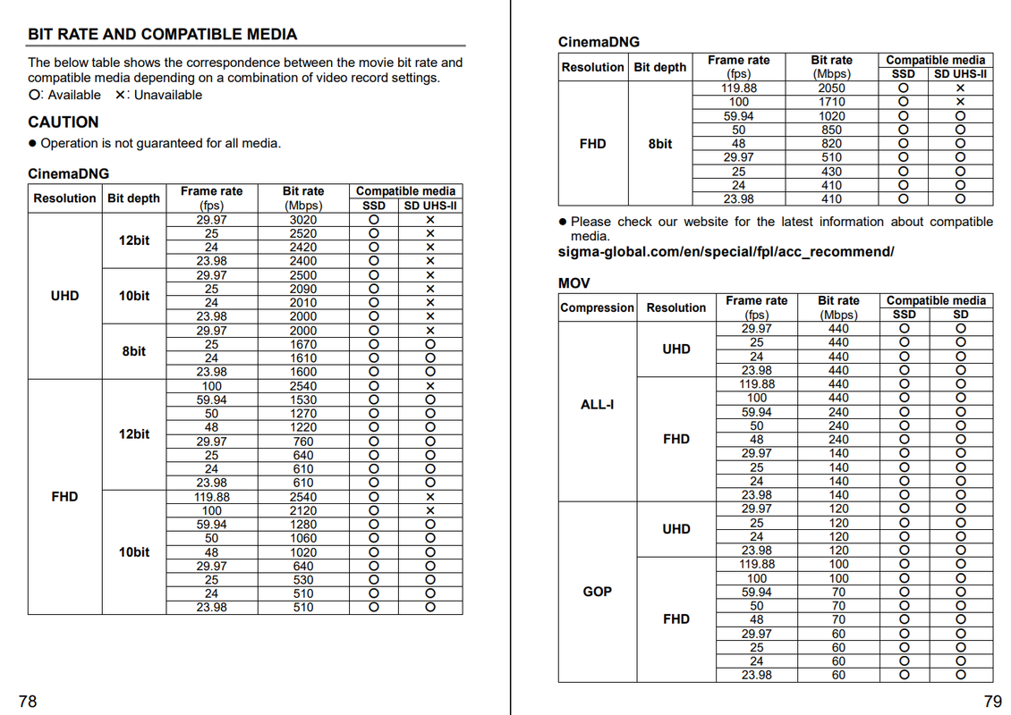

А если брать 8 бит, то какой получается минимально возможный битрейт на FPшках? и сколько при таком пишет доступно времени для записи, скажем, на SD ёмкостью 256гигов?

RE[Vadium]:
В инструкции есть информация можно +/- посчитать сколько будет весить минута видео
