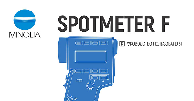

Руководство пользователя Minolta Spotmeter F на русском языке
https://chainick.github.io/minolta-spotmeter-f/
