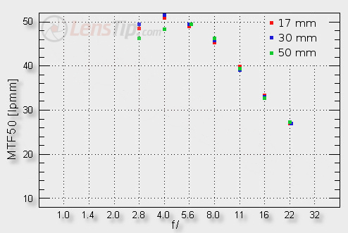

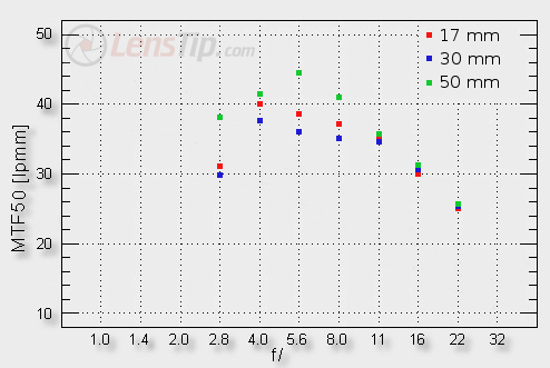

И да, и нет. На 2,8 он не мыльный, но именно мягкий. А на 8 и дальше Вы, вероятно, не особо пробовали закрываться. Я же попробовал, когда только камеру с этим стеклом взял - до юстировки они не дружили сильно, а тут командировка подвернулась в интересное место; поехал с неюстированной системой. Поэтому архитектуру снимал на МФ, прикрываясь до 8 - из расчета, что если и промажу, так в ГРИП уложусь. Ну и несколько кадров наудачу сделал на открытой. Каково же было мое удивление, когда я увидел, что на открытой, даже при фокусировке по мелкому кроп-видоискателю без клиньев и тогда еще без увеличивающего наглазника, с огромным, соответственно, риском промаха, картинка получается более резкой, чем на 8, притом что о смазе речи быть не могло - выдержки вполне безопасные были во всех случаях. Тогда уже начал изучать особенности этого стеклышка, ну а потом нашел график на лензтипе, который с моими наблюдениями идеально совпал:
С тех пор жду такой подлянки от любого современного объектива, и сразу проверяю (лучше - заранее, до покупки), есть она или нет. Для кроп-кэнонистов это ограничение не существенно - на 18 МП кропе при закрытии до 8 даже если объектив не имеет таких особенностей, мыло начнется просто из-за дифракции. Мои же 4,65 МП и жирный пиксель позволяют до 13 прикрываться без последствий. Но не с этим объективом, увы...
