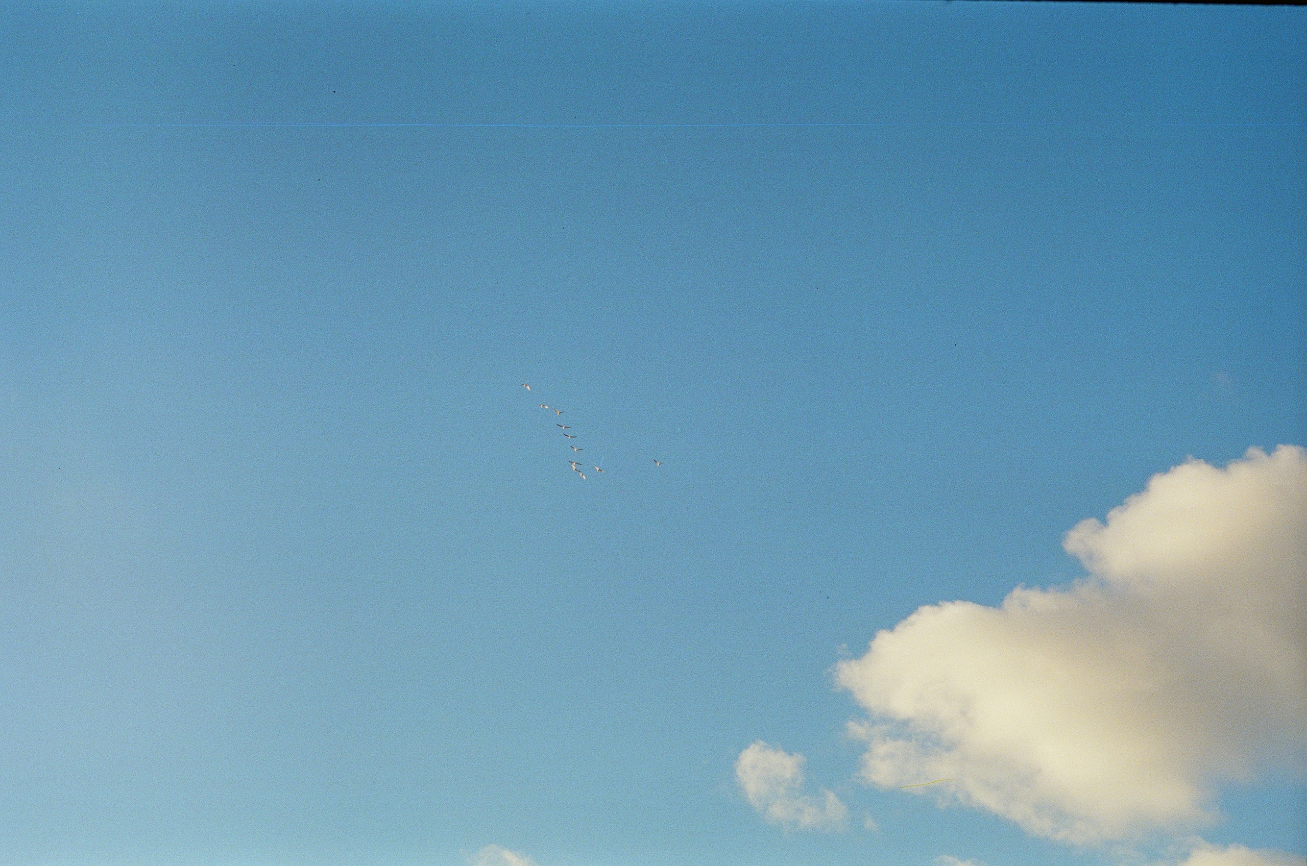

Приветствую, столкнулась с тем, что на пленке в углу на некоторых кадрах есть вот такие черные пятна. Точно не пальцы (чтобы на зените в объектив гелиос попасть пальцем, надо еще постараться), и ,наверное, не косяк фотика, так как такое было бы на всех кадрах. Такие пятна проявляются не на всех кадрах и не во всех катушках они в принципе есть. Хотела бы удостовериться, правильно ли я считаю, что это засвет из-за косяка пленки?

Засвет это когда светит, а у вас, наоборот, тень. Это 100% что-то перед объективом болталось. Если камера была с чехлом, то его верхняя часть и попала в кадр, она это умеет.

Так прикол в том, что чехла нет, есть только ремешок такой, но он на мне висит и он достаточно короткий.

Ну хз. У вас что-то лезет в верхнюю левую часть кадра. Вспоминайте во что были одеты. Широкий рукав, капюшон или ещё что. Можете, конечно, заглянуть в объектив, но с вероятностью 99,999% вы там ничего лишнего не увидите.

А в видеоискатель не должно быть видно тогда? Или это незаметно совсем?

Вообще, должно быть немного заметно, даже учитывая 67% покрытия видоискателя...
А у вас точно Зенит с Гелиосом, а не ФЭД с Индустаром или Зоркий с Юпитером? Аппараты, конечно, совсем разные, но есть немалое количество людей, которые любую чёрно-серебристую камеру называют Зенитом.

Нет, у меня Зенит 11, тут не перепутаешь, там гигантская надпись) Я думаю я все таки немного попала пальцем в объектив в тот момент, когда настраивала фокус. Сейчас посмотрела, там в видеоискателе совсем незаметно, а на кадре могло попасть так конкретно. И совпадает по месту появления пятна, так как настраиваю фокус левой рукой и справа снизу как раз может выступить палец.

Кстати, да, мизинец вполне мог оказаться перед объективом. Только не справа внизу, а слева вверху, т.к. изображение попадает на плёнку в повёрнутом (на 180 градусов относительно центра) виде.
