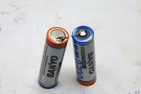

Толщина где-то такая , достаточно :
Если проводки тонкие , их можно очистить от оплетки и скрутить в 2-3 (ну я видел только очень тонкие провода в зарядках)
Вот , как я говорил, на минус паять подальше от центра, а плюсовой я спаивал не в цент бабышки а сбоку, потом при совмещении пары если чуть прокручивая акки провод накручивается на (+) "бабышку" = между акками ниччего не мешает и пара будет короче (были жалобы, что получалось длиннее чем надо)
Вот пара
Вот пара

СПАСИБО!! ТО ЧТО НАДО!
Re[Odnako..]:
несколько раз коротнуло при спайке, при сборке... и не без труда залезло обратно в корпус))) гемор конечно тот еще,
такчт (!) народ, если есть возможность купить аналог или оригинал (родной батареи в сборе) - покупайте!!
подобная замена хороша только если заталкивать 2700 мА (!!!)
проверенные и подобранные по ёмкости, дабы увеличить срок работы батарей в полевых условиях.
всем спасибо)
всем спасибо)
