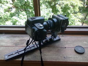

Хочу по теме поделиться. Захотелось мне оцифровать фотографии, вернее негативы, 40 летней давности. О качестве речь не идет, просто на память. Собрал вот такую штуковину
https://www.dropbox.com/scl/fi/y01brjy261jdma6o90hv2/.jpg?rlkey=km05dz4i0syzgd6wug7o3erjq&dl=0
Цифровая зеркалка, короткофокусный объектив Мир-1В, с удлинителем фокуса, и механизм подачи пленки из такого же старого фотоувеличителя. Оригинальной здесь является рейка, купленная на алиэкспрессе, но по назначению я ее так и не использовал.
Как говорится палкой и веревкой! Разрешение в системе достаточное, чтобы видеть зерно 65й пленки. Цветопередача зависит от подсветки, но у меня пленка черно-белая, так что просто фоторедактором убирал цвета. И теперь у меня старые фотографии оцифрованы!
