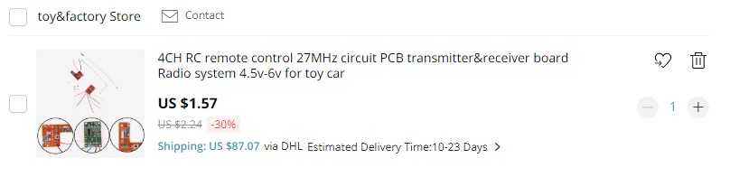

И уж купить это - можно в любой стране.Раньше можно было. Теперь у нас лавочку прикрыли. Заблокировали государственные почтовые службы Китая и некоторых других стран. Смотрите стоимость доставки. Попробуйте теперь найти в Европе страну с таким "сервисом". :)
Под этот коронавирус многие пытаются состояние сделать. PayPal удалил опцию отключения двойной конвертации и соответственно перестал отвечать в саппорте, ссылаясь на удалёнку. Как будто оператору не всё равно откуда отвечать... Теперь я должен платить на 7-10% дороже. И так везде, куда только ни плюнь.
