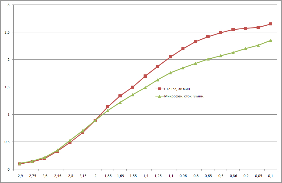

Почему микрофен?
Кому то в 18 году делал сравнение микрофена с СТ-2.
Допустим сняли два одинаковых кадра для проявки в микрофене и ст2.
Замер сделали по одному и тому же объекту съемки ТТЛ. Не матричный! Точечный.
Проявили в проявителях так что бы замеряемый объект получил одинаковую плотность, допустим 1,0D как на графиках. При этом более светлые объекты съемки получают разные плотности в разных проявителях. В микрофене они ниже, прилично. В СТ2 явно будут пережарены. Кадр из микрофена пропечатаем с деталями в светах, из СТ2 не уверен.
Почему микрофен?
