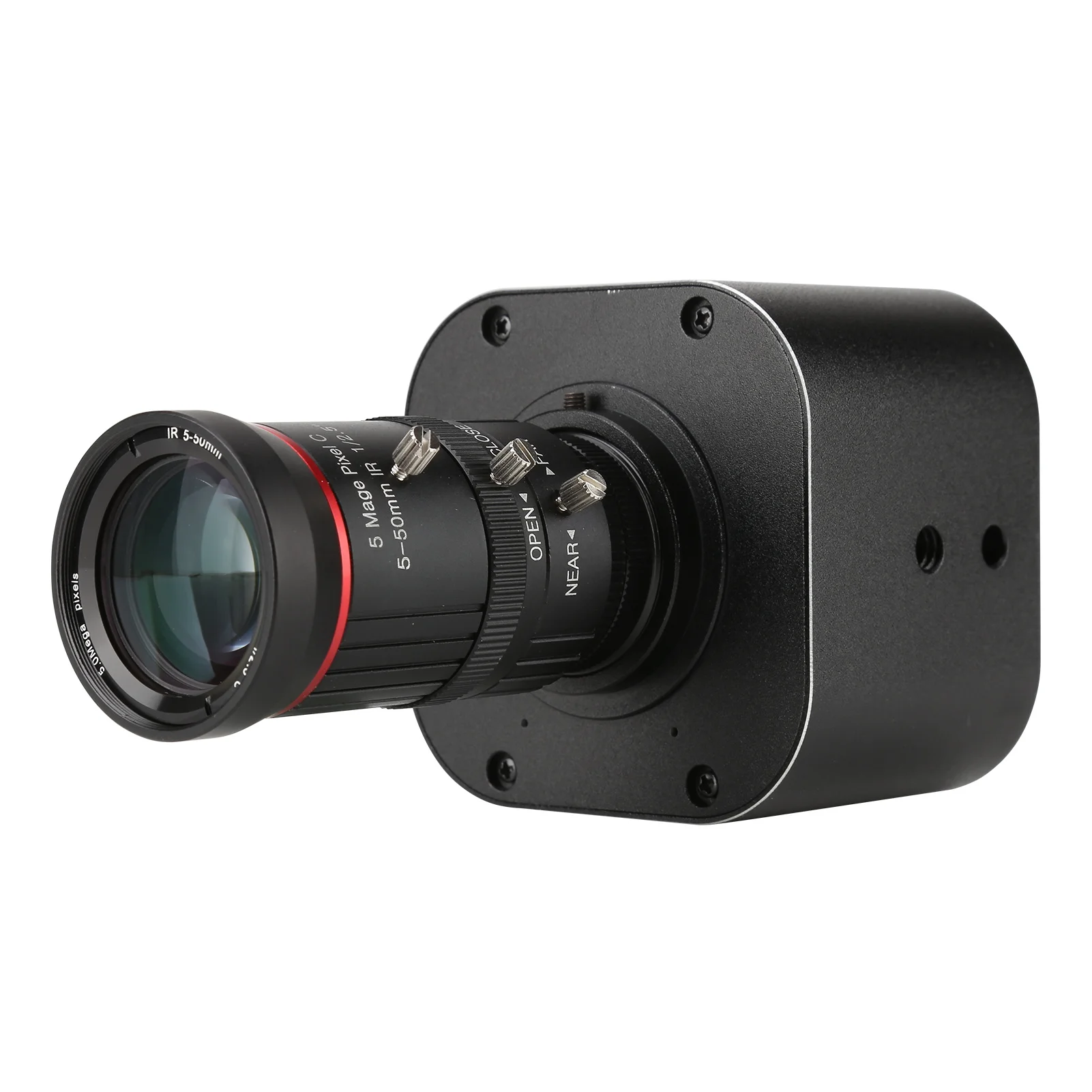

на одном форуме посоветовали присмотреться к большому кол-ву различных камер с али типа такой:
RE[Сергей]:
Мы пробовали закрепить на осветителе айфон, но качество видео не устроило ((
С другой стороны, не обязательно крепить камеру к осветителю. Можно и по-старинке, на штативе над головой пациента.
Сейчас появилось какое-то немыслимое число noname камер на яндекс-маркете типа такой:
