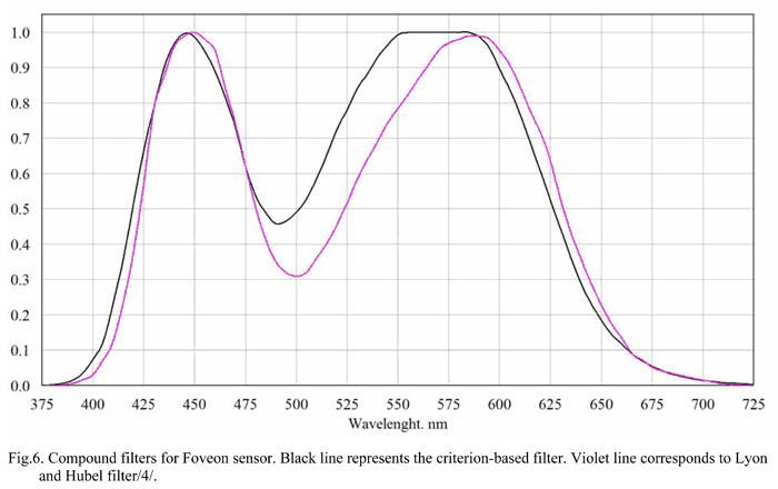

Фильтр должен быть не просто ИК, а УФ-ИК. Т.е. вырезать только видимую часть спектра.
Если есть интерес, то гляньте вот этот документик:
http://ph8.ru/bardak/QualityCriterion.pdf
И диаграмма из этого документа, для тех, кто решится подобрать/заказать нестандартный фильтр:
P.S. Документик старый и все в нем относится к SD9 еще. Возможно те предложенные параметры фильтра уже давно реализованы.
P.P.S. Возможно действительно BAADERовский фильтр будет неплох, надо пробовать.
