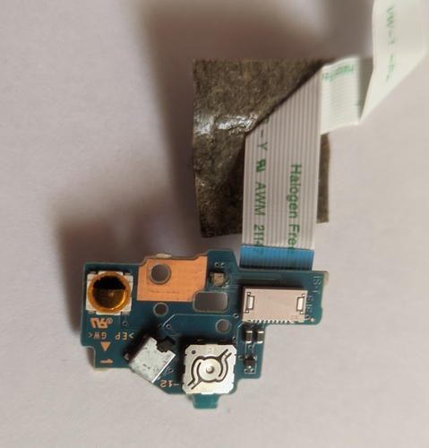

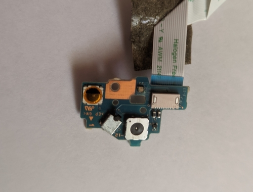

Однажды говорил, что у меня две таких камеры. Одна в очень хорошем состоянии,
другая ушатанная. Самое неприятное - очень плохая работа кнопки спуска.
Решил попытаться исправить ситуацию.
Разобрал, снял маленькую плату с кнопкой.
Вот она на фото.
Там сверху черная резинка, в срабатывании кнопки она не участвует.
Похоже, предназначена для демпфирования/смягчения нажатия.
На фото видно, что эта резинка продавлена и протерта в центре.
Судя по всему, камера эксплуатировалась активно и беспощадно.
Вдавливали до упора и с силой.

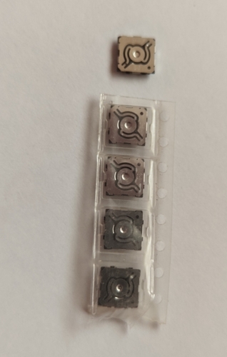

Пошел на известный китайский ресурс. Был надежда найти целиком такую платку. Не нашел. Точно такую же кнопку тоже не нашел.
Но нашел другую. Очень похожую, и с такими же габаритами (6 x 6 мм).
Написано -
Сенсорный выключатель Panasonic EVQPR7A10 6*6,
японская двухскоростная кнопка спуска затвора цифровой камеры,
5 шт./партия.
Кнопка другая, но тоже двухступенчатая, размеры 1 в 1, выводы расположены так же.
Решил, что вероятность того, что кнопка подойдет, существует.
Заказал эти 5 штук, через три недели получил.
Дальше пайка. Процесс довольно тонкий, поэтому я обратился к старому знакомому, у которого огромный опыт пайки, есть паяльная станция и тд.
Он мне за 10 минут запаял.
Собрал, включил - работает.
Тактильно немного жестче родной, но это, возможно, и хорошо.
И еще 4 в запасе.
Вот. Может быть, кому-нибудь пригодится.
