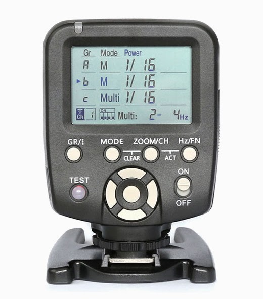

YN-650 TX
Трансмиттер YongNuo YN-650 TX уже можно купить
Цены стартовали от $79.99 (включая доставку с трекингом)
ссылка на новость: http://www.yn622.ru/2014/06/yn-560-tx_25.html
ссылка на анонс: http://www.yn622.ru/2014/06/yn-560-tx.html

Надо бы поправаить в первом посте фразу " более несколько более продвинутые возможности в управлении"
Видимо на радостях писалось, а то управление слишком более продвинутым кажется от повторения :)
Жаль что такую большую и под прямым углом сделали, на А7 цеплять как то нефэншуйно.... 8) Но это так внешне, пока что....интересно как оно само вышло.....
Подожду отзывов и когда цена до 60 устаканится :)
