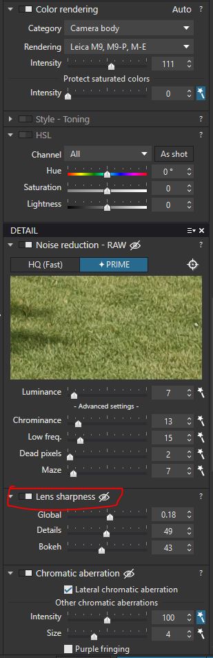

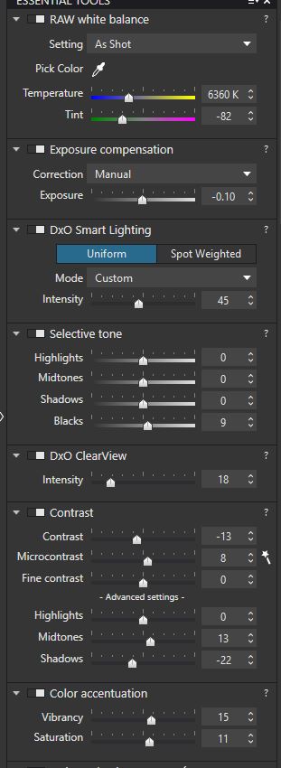

Это проявлено в DxO Photolab.
Однако, тут не все так просто. По умолчанию он не хавает равы никаких смартфонов кроме iphone7/8/X. Соотв. нужно подменять заголовки чтобы DNG стал айфоном. Это делается сначала в Adobe DNG Converter, затем в exiftool берется целиком заголовок от рава iphone7 и заменяется. Есть батник, который все это автоматизирует.
Скрины настроек проявки:
1, 2
