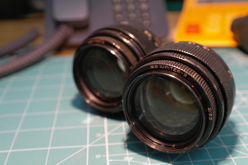

А какие из КМЗ-ных Юпитер-9 посоветуете к поиску? На ваш вгляд
RE[TEQUILA]:
Опыт не сильно большой. Опишу с чем столкнулся лично.
Выбирал раз из двух дальномерных(белых) 60-х годов - КМЗ и ЛЗОС - как только не тестировал, разницы не нашел. Взял КМЗ.
Владея дальномерным(кмз), брал для сравнения два экземпляра зеркалочных КМЗ(М39). Небольшие отличия в просветлении, оптически - близнецы.
Как то захотелось купить дальномерный "черный"(увидел в продаже в нашем городе). Встретился с продавцом. Прикрутил объектив. Сделал несколько снимков на открытой, затем поставил свой. Разница была видна даже на экране фотоаппарата. Слова продавца:"такой бы и я хотел иметь"(это про мой). Объектив продавца был лыткаринский 1981 года, надпись латиницей, куплен на аукционе в Германии.
С какого года качество ЛЗОС просело, не знаю, версии гуляют разные.
Главное, при поиске, не нарваться на гибрид - корпус(шильдик) КМЗ, а линзоблоки от ЛЗОС.
Лежит пара зеркалочных Ю-9(М42) ЛЗОС(1985 г.в.) в коробке на работе. Один якобы с мультипросветлением(MS). Оба так себе.
На кропе данное фокусное мне не очень удобно, чаще пользуюсь киносъемочным Ленкинап 75/2(в корпусе Ю-9)
