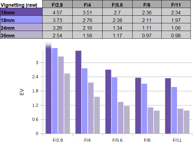

"Тревожным звоночком" на сей счет - "рекордная" виньетка (в остальном отличного!) RF 15-35L IS:

На фф беззеркалках Кэнон микролинзы имеют некий наклон, который увеливается к краям матрицы. Это как бы вполне доступная инфа. Сделано это очевидно в связи с сокращением длины рабочего отрезка. О том, как это влияет на работу с еф линзами, мне не известно, ничего не могу сказать по этому поводу. И тема это не то что не затрагивалась, а об этом было вполне официально заявлено самим кэноном, ссылки были в теме про эрку.
