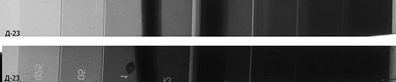

Я тут просто "виртуальный" сенситометр пытаюсь сделать и как-то уткнулся в не совсем понятный результат, может думаю это оно... Я снимаю экран смартфона в темноте при разных диафрагмах, строю "клин"...

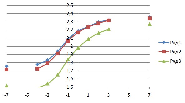

У меня задача не так стандартизована. Вот есть два клина с диапазоном экспозиций -3 +4, проявленные с разным временем.  Со своими плотностями на проявленном кадре. Относительные плотности измеряются сканером без проблем, характеристическая кривая строится без проблем,  но сканер не позволяет определить абсолютное значение плотности и получается отфонарная величина 2.35.
Так же есть у меня абстрактный кадр на старой пленке. Его абсолютная плотность мне не известна и я хотел у Вас узнать - можете Вы на своём аппарате определить максимальную абсолютную плотность в D на каком-нибудь Вашем старом кадре с пленки типа Фото65 (цифру для Тип-42 я тут вижу на Ваших графиках, но у меня такой пленки нет). В первом приближении я буду считать, что максимальная плотность на моём старом кадре равна Вашей, ну например 1.56. И буду отсчитывать остальные свои плотности от этой абсолютной цифры.

"Я не волшебник, я только учусь" (с) Выдержки пока длинноваты: от 0.25 до 32сек. Боюсь нарваться на Шварцшильда.
Ведь вам просто нужна относительная плотность, а не абсолютная!
хочется и абсолютную.

Собственно задача у меня такая: есть штук 5 разных старых пленок, по 2-3 кассеты 36к. Микрат200, КН-2, Тип-17, МЗ-2... хочу оценить их контрастность-фотошироту, чувствительность и подходящий проявитель для каждой.
Желательно по 1 служебному снятому кадру, чтобы не сильный расход был пленки. Снимаю 1 кадр с "клином" - экран монитора с разными временами свечения зон от 0.25 до 32 сек, режу кадр на полоски по 5мм, проявляю каждую полоску в новом режиме. Пробную светочувствительность - экспопару определяю цифровиком с экрана.
