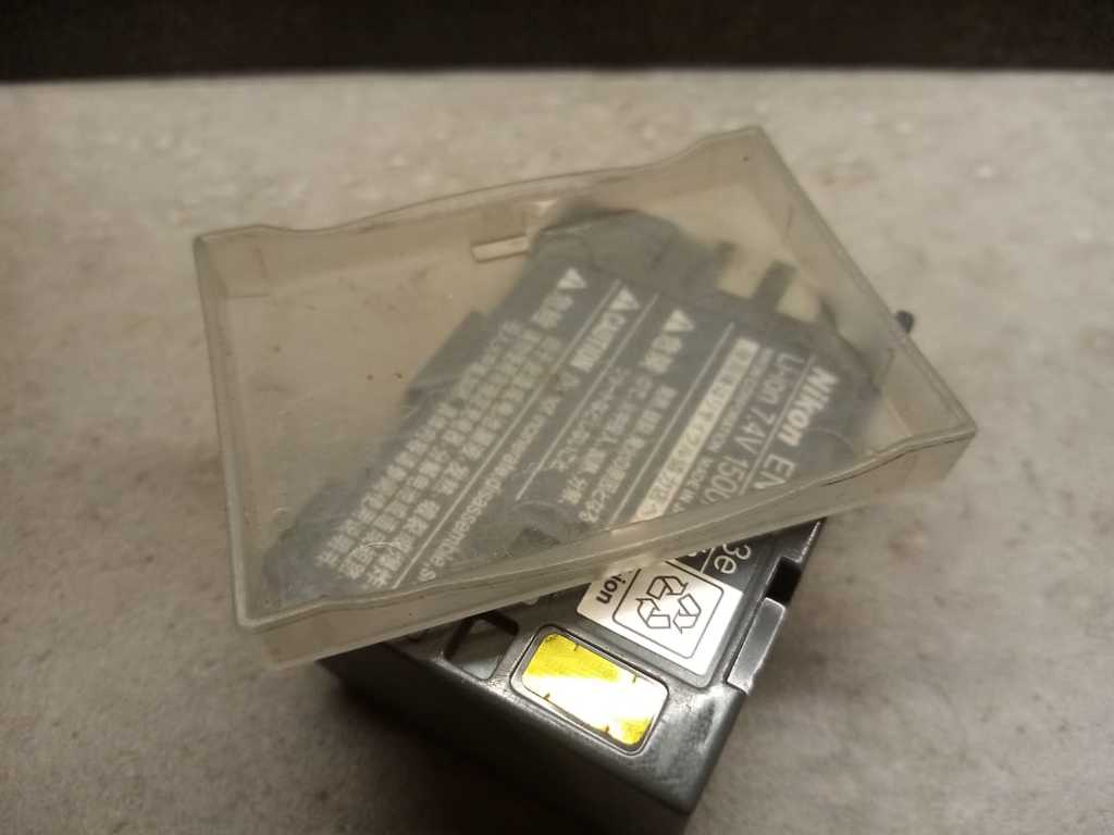

RE[Плёнкич]:
я использовал защитную крышечку батарейки от никона.
RE[prioritet]:
от:prioritet
я использовал защитную крышечку батарейки от никона.Подробнее
а понятно. Если этого достаточно, то таких много пластмассок найдется. Только вот вопрс в том, что если фокусировочный экран смещен -то там микроны. Таких проставок у меня нет. Это на уровне толщин красок.)))
