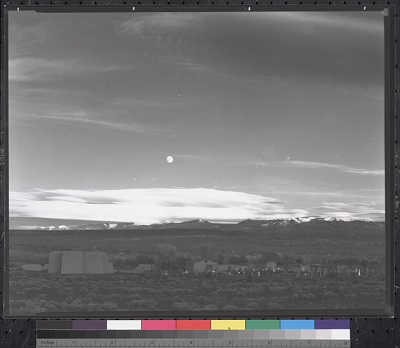

[quot]И кстати, он считает, что "обеспечение оптимального контраста с адекватной текстурой на негативе значительно увеличивает наши возможности в достижении оптимального отпечатка". То есть, хвалит современную пленку. [/quot]Если бы он эту плёнку не похвалил, а поругал, переизданиям книжки пришёл бы кабздец.
Но поскольку похвалил, а у глупых читателей ничего хорошего не выходило, то время от времени кто-нибудь садится писать ещё одну книжку уже с разъяснениями и толкованиями, типа, Адамс о чём-то там умолчал. И до сих пор подобные книжки писать пытаются. Чисто с целями самопиара. Не иначе. Не может быть, чтобы сотни тысяч фотолюбителей были криворуки, а дюжина профи пряморуки. Сотни тысяч читают и ни бельмеса не понимают, а дюжина профи разобрались и публикуют подсказки к тексту Адамса.
Оба отпечатка с одного и того же негатива 1941 года. Слева без маскирования, справа отмаскированный/жжёный. Нынешние плёнки на это способны?
 контакт с этого же негатива в качестве учебного пособия для студентов.
33х44 см. $400,000 ради этого стоило писать и переиздавать книжки.
