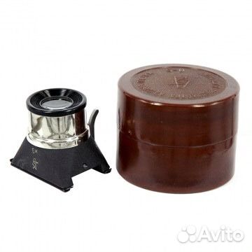

Не понял, при чём тут негативы? Матовое стекло (или калька) прикладывается к кадровому окну и через лупу смотрим резкость картинки прямо на нём. Ничего никуда прикладывать не нужно. Я использую перевёрнутый Гелиос-44 вместо лупы, увеличение достаточное и всё очень хорошо видно.Подробнее
Негативы тут не причём. А вот лупа для негативов-очень даже.
Смотрел на матовое стекло и с помощью обычной лупы, и с помощью разных объективов, включая Г44. Но это неудобно, одной рукой надо вращать объектив, наводя резкость, другой стараться держать расстояние до матового стекла, одновременно вглядываясь в это самое увеличительное стекло, или объектив.
А лупу жёстко прислонил к стеклу и смотришь. Предварительно сняв зажим для перфорации.
Re[Amur627]:
На вкус и цвет... У меня есть такая лупа, Гелиос для юстировки оказался значительно лучше - и ярче, и увеличение больше.
