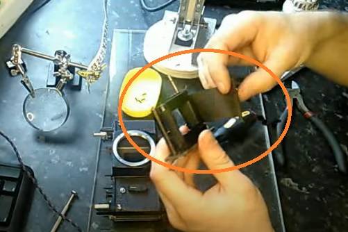

Зачем вам этот сейчас Зенит ЕТ . :!:
У меня новый лежал в коробке и умер .
Умер от старости ,это БЕДА всех Зенитов ....высыхает клей ,который на заводе наносят при закрепление материи-затвора при регулировке шкалы выдержки. Этот клей от старости рассыпается и не крепит больше материю-затвор (обвёл красным ) , в результате чего снимать нельзя.
Можно ,конечно, разобрать фотик и приклеить ,но у вас уже будут неточные установки выдержек ,что приведёт к браку снимка.
