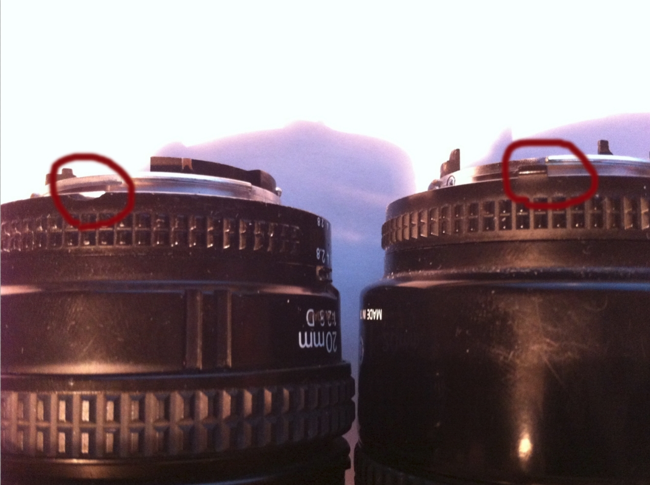

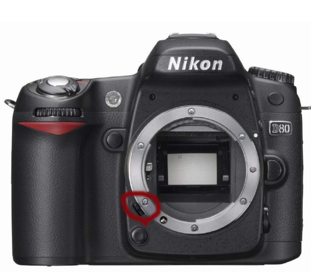

У Д-шных есть штырёк. Он цепляет собачку у старых кропнутых камер, работает замер. АФ при этом на отвёртке, он не связан.
У Д500, как и у ФФ собачка находится в ином месте, на кольце вокруг байонета и этим камерам на данный штырёк поровну, они цепляются иным, такой продолговатой полосой объектива Д-версии.
У меня, например, у 85мм штырёк на месте, у 20мм выломан (брал б/у)
Соответственно на Д80 только АФ, замера нет на 20мм, на ФФ полный набор.
Получается схема у Д500 аналогична ФФ.
