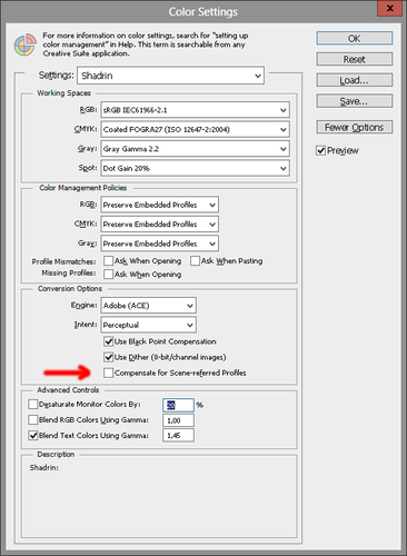

У меня разница оч. заметная между тем..какая картинка в программе.. и какая в фотошопе
Раньше была разница и между акр и шопом после конвертации
Не знаю...какая связь, но выставлял адоб ргб и 16 бит..
и сразу в лаб
вуаля. разницы не было
а из лаба и ковертировать в сргб не нужно было...

Я после Шадринской галки (картинку выше приводил) в фотошопе... словил дзен
цвет что в превью iwe.. что в шопе.. идентичный на 100%
я даже скриншот сделал...  все в идеале. Слава Богу)))
