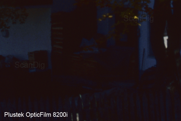

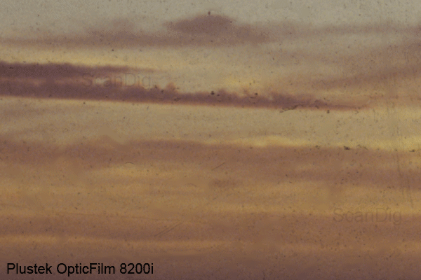

Краткая но полезная информация по Сканеру Плюстек OpticFilm 8200i. (Взято с немецкого сайта, в моем свободном переводе):
Технически не отличается от своего предшественника, качество изменилось благодаря Silver Fast 8.
Эффективное разрешение 3250 dpi. Распечатку до А4 можно реализовать с хорошим качеством.
Сканирование с 7200 dpi приведет к размеру файла 210 Megabyte
На самом деле 42 Megabyte полезной информации. 170 лишних должны отфильтроваться при дальнейшей обработке.
Сравнили диапазон плотности на одном скане с Reflecta ProScan 7200 и Nikon Super Coolscan 5000 ED. 8200i уступил 7200, не говоря уже за Никон.
Тест на пыль и царапины
Вывод: Качество картинки 8200i совершенно не изменилось по отношению к старой модели 7600i. Plustek OpticFilm 8200i - самый медленный сканер. iSRD + MultiExposure + 7600 dpi = почти 15 минут. Что бы получить реальное разрешение в 3250dpi, нужно сканировать с полным разрешением 7200 dpi. И конвертировать при обработке. Reflecta ProScan 7200 делает это за 2 минуты, с максимальным разрешением, но реальное разрешение выходит такое же - 3300dpi.
Сканер 8200 отличается от старого 7600 только наличием программы сканирования Silver Fast 8. И разрешение и диапазон плотности на старом уровне. Некоторую пыль и царапины не замечает. Другие сканеры в этом ценовом классе имеют лучший результат. Лучшая, но не много дороже альтернатива - это Reflecta ProScan 7200.
С полной статьей можно ознакомиться здесь. Можно подобрать подходящий язык - http://www.filmscanner.info/PlustekOpticFilm8200i.html
